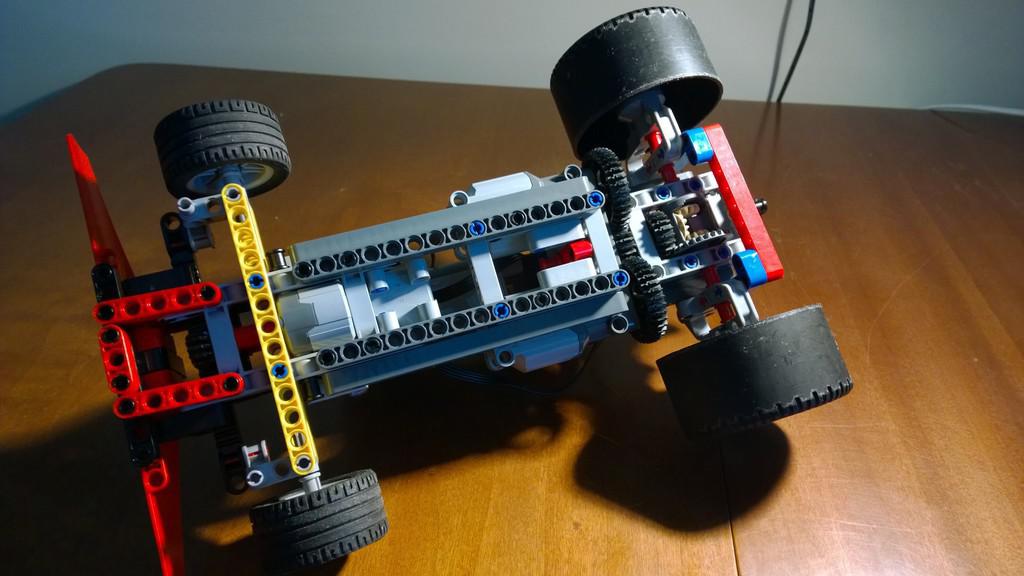

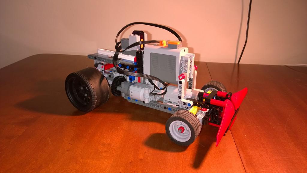

Това е конструкция на кола. Колата е с задно задвижване и е сравнително лека, за да може лесно да се пързаля и да й се унася задницата в завоите.

Цитат на: iorun - 18, Май, 2014, 08:35:31 PM
ако можеш смени с другата кутия за батерии - малко по-лека е.
По-леката кутия трябва да я сложа зад колата, за да се получи (пробвах и този вариант). Като е на шасито задницата става по-лека от нужното и колата не може да тръгне - само буксува на едно място. Тежестта на серво мотора е голяма и трябва да компенсирам задницата, иначе сцеплението е недостатъчно и задницата не успява да избута предницата.
При старата версия използвах XL мотор, който има над 2 пъти повече въртящ момент и нещата изглеждаха различно.

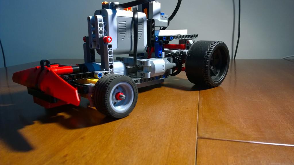

Колата вече има и окачване.  :)
